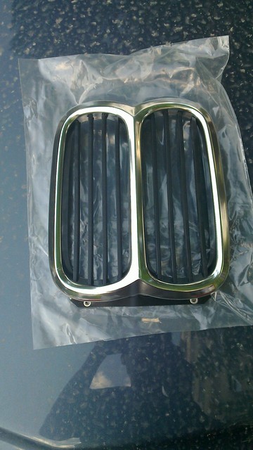

Si apoi au mai venit niste piese bling-bling:

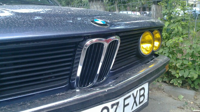

frumoase jante. se asorteaza cu farurile.
Sincer mi se pare mult galben, dar cred ca e o chestiune subiectiva pana la urma. Arata foarte frumos si asa, probabil ca ar arata la fel de frumos si cu jante gri.

Am plecat cu intentia sa fac doar mijloc aurie si buza gri cum e in poza mai de jos. Dar nu am mai perseverat - asa ca au ramas asa cum vedeti.
