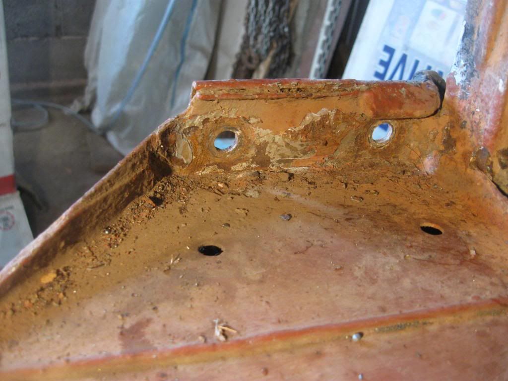

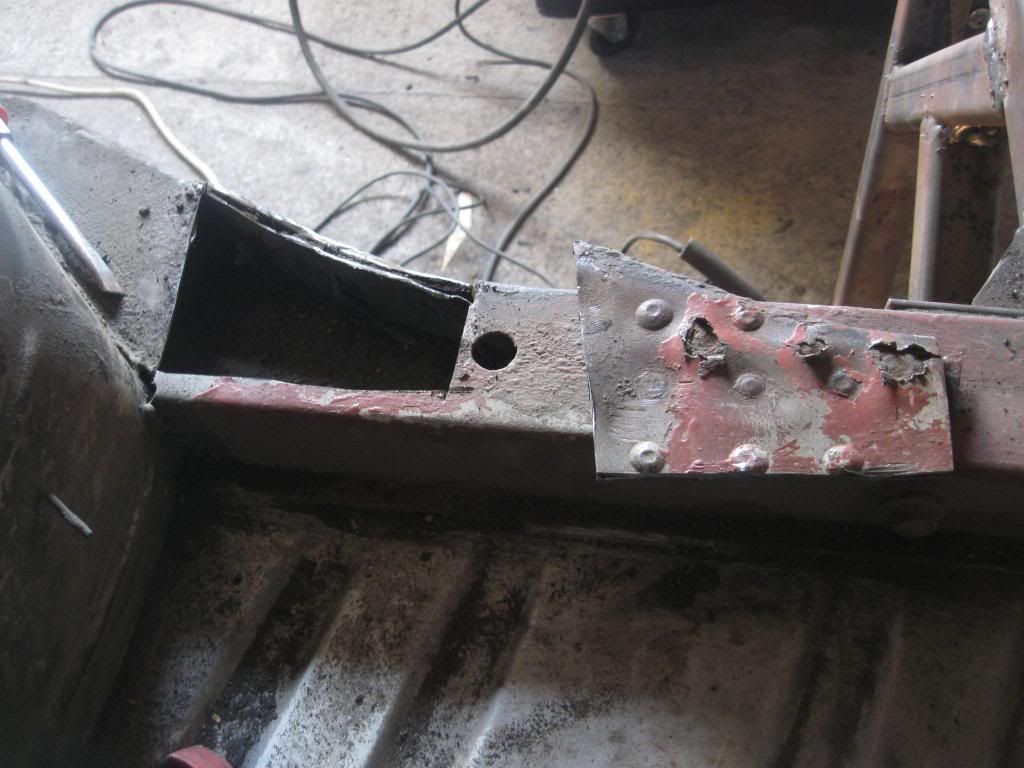

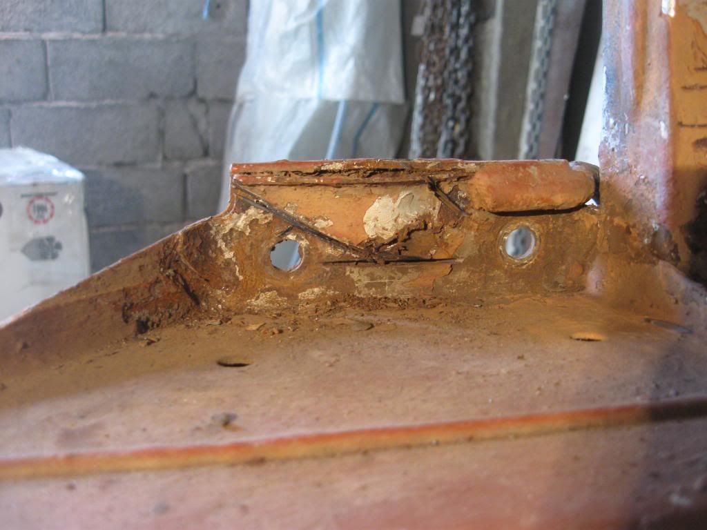

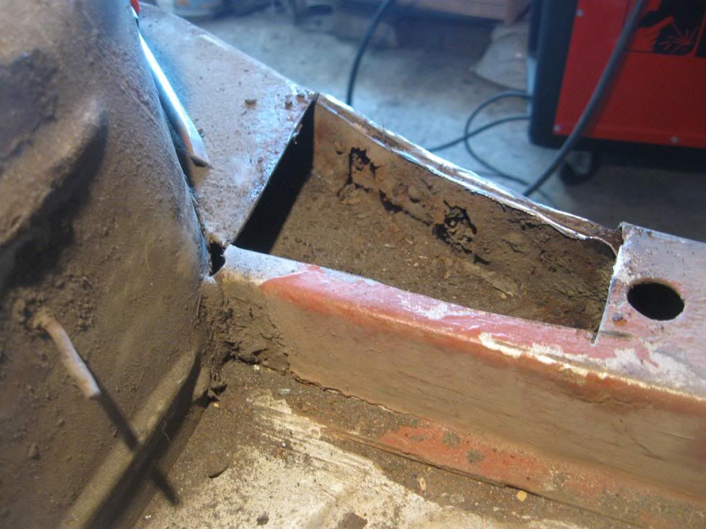

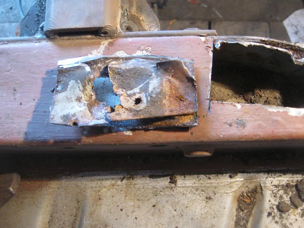

Mersi! Pe langa rugina care se vede trebuie sa o caut si pe cea ascunsa, ascunsa de cel care a lucrat anterior la caroserie, pentru ca in loc sa taie tabla ruginita si sa puna una buna in loc, a preferat sa sudeze peticul peste rugina...

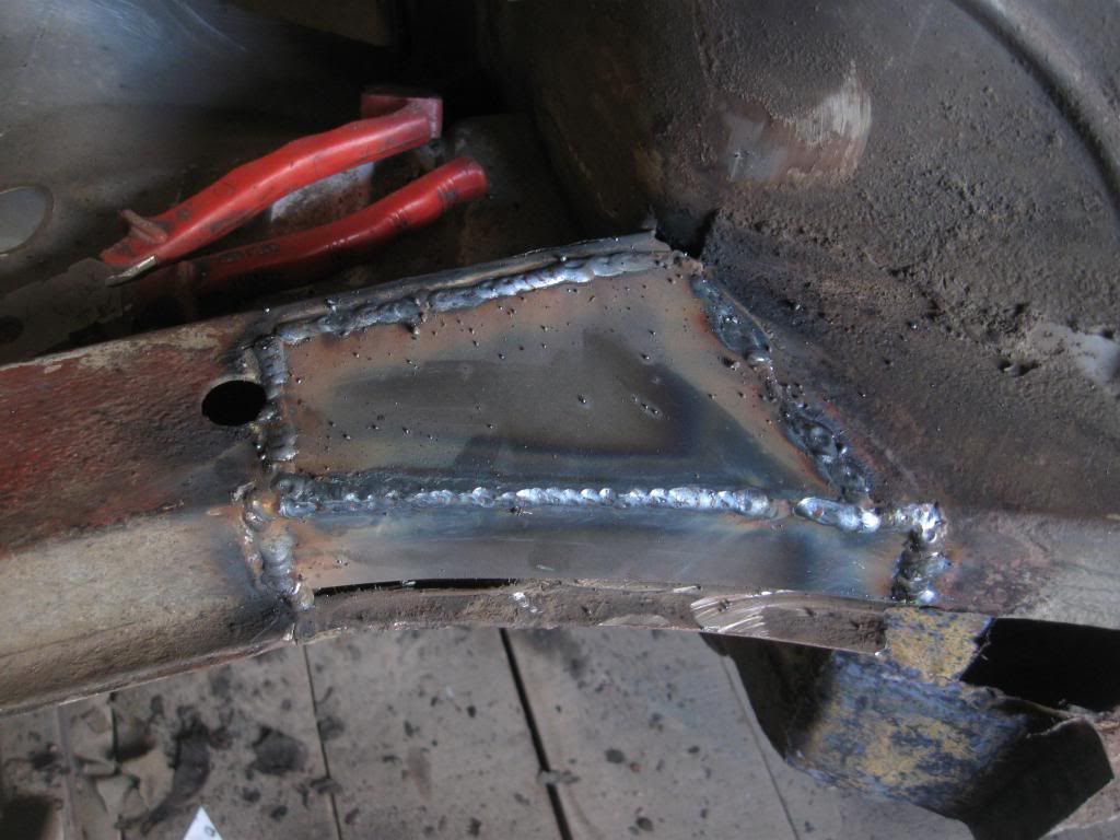

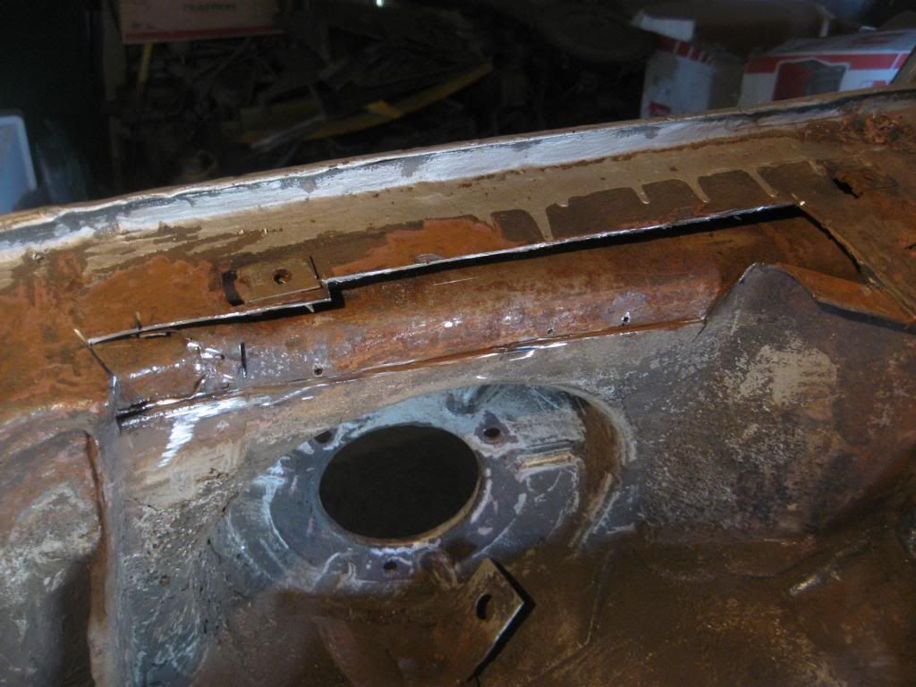

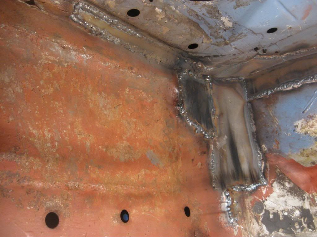

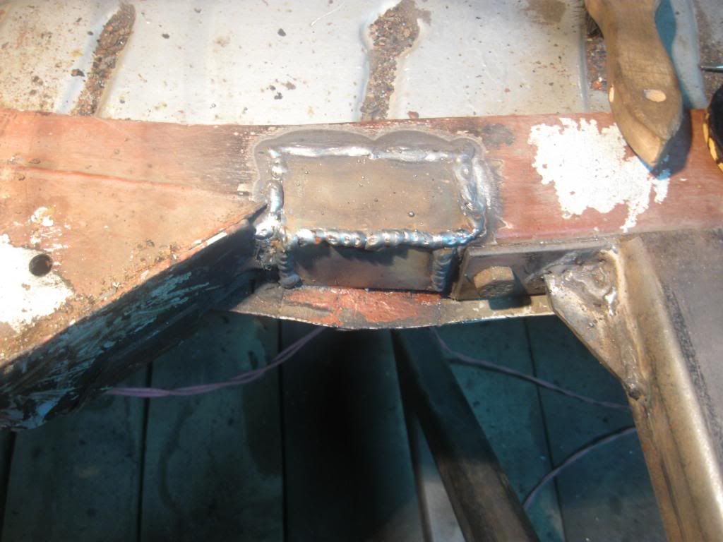

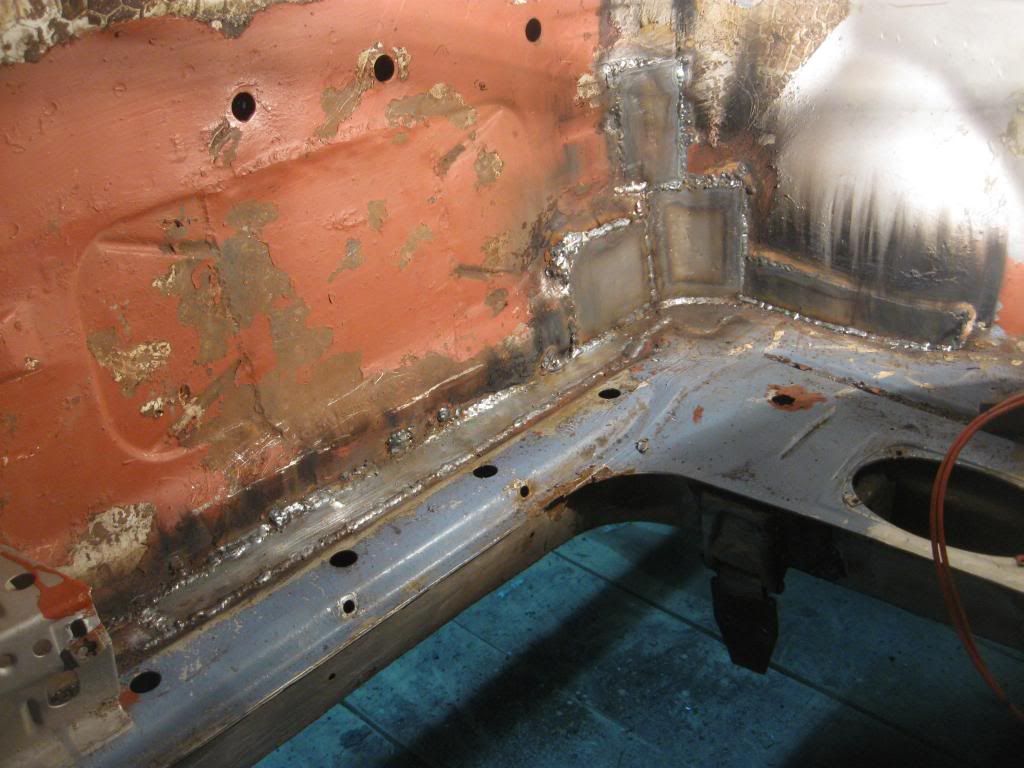

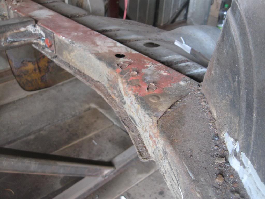

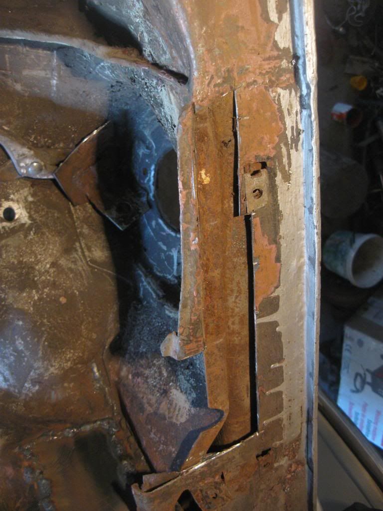

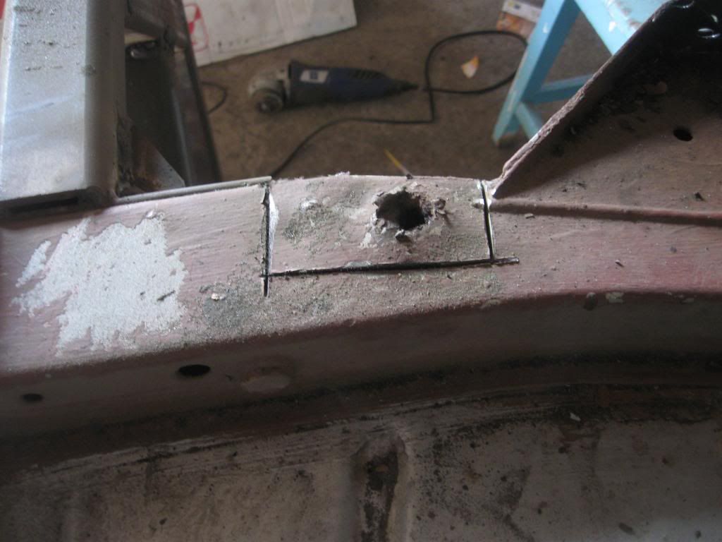

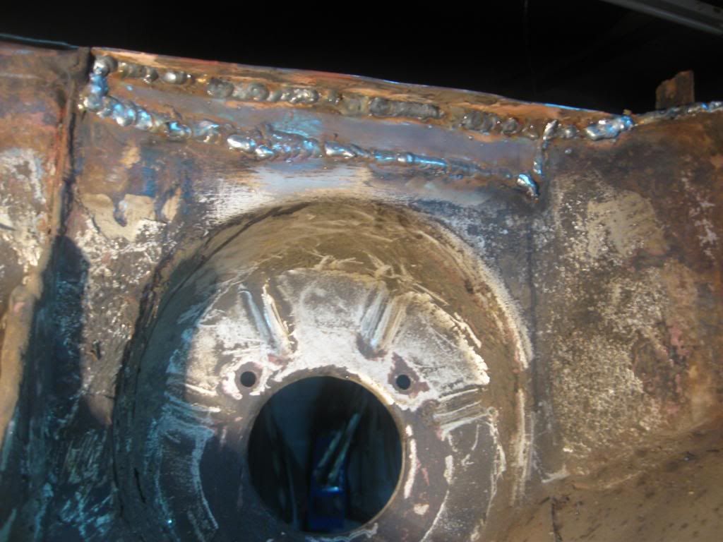

Am mai avansat...
Pragurile nu erau ruginite, dar in schimb sunt valurite si strambe ambele... Cumva acolo unde au fost ruginite au taiat rugina si cu spatiul ramas liber au apropiat tablele si le-au sudat, bagand pragul in interior. Am incercat eu sa fac un prag din tabla de 2 dar mi-am cam pierdut rabdarea, cred ca pana la urma o sa i-au unele klokerholm sau cum se cheama.
La aripa spate am taiat conturul care vine din aripa si contraaripa in interior, l-am taiat pentru ca avea rugina la suprapunerea de table, dupa ce l-am taiat am sudat tablele pentru etansare, iar dupa asta am venit iar cu o tabla dintr-o singura bucata in forma conturului, care are rol mai mult estetic... Ambele lonjeroane sunt inflorite de rugina prin unele locuri, unul aproape l-am terminat, il mai am pe celalalt...
In principiu pe dedesubt si pe unde vine in general apa, am renuntat la aproape toate tablele suprapuse si imbinate prin puncte de sudura pentru ca aveau rugina intre ele, asa le-am taiat, sudat pentru etansare, si sudat iar o tabla plina sa fie la fel ca inainte. Si pe langa faptul ca scap de rugina, se mai intareste si caroseria, dar nu o sa ma opresc aici cu intarirea, o sa ii mai dau cordon si pe la lonjeroane, oale si pe unde mai trebuie sa fie tapana caroseria.
Polizatul o sa ramana la sfarsit de tot, cand termin tinichigeria.
In principiu am trecut de 50% din operatia de tinichigerie, sper sa nu mai gasesc suprize... biggrin.gif

Pe langa rugina mai am de reparat si dupa diversi "tinichigii"...
Daca caroseria era virgina, iar eu sa fiu primul care lucrez la ea, cred ca acum era deja functionala.

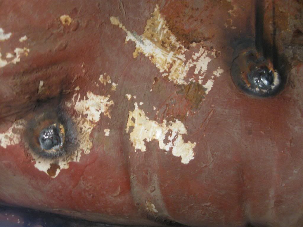

Nu am mai postat de ceva timp din cauza ca am avansat foarte greu, iar atunci cand lucram la ea, uitam cu desavarsire sa imortalizez stadiul de lucru.
So... aproape am ajuns la sfarsit cu tinichigeria, si as putea sa fac un bilant pe tema asta, si anume: am scos din ea 2 saci de rugina si table ruginite, au intrat aprox. 8 kg de sarma de sudura, iar dintr-o tabla de 2000x1000mm, am ramas cu o bucata de aprox. 20x1000mm.
Peste putin timp urmeaza polizatul, iar dupa aceasta treaba, astept sa vina caldura sa pot da cu materiale ceva mai calitative in interior si exterior.
Am lucrat foarte mult la ea, mult mai mult decat m-am gandit initial, si nu stiu daca am putut sa scot in totalitate toata rugina din ea, desi am fost si sunt cat se poate de atent la orice urma vizibila de rugina, dar estimez ca am reusit sa indepartez rugina din ea in proportie de minim 95%, ceea ce e bine. biggrin.gif
