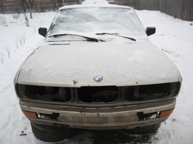

Facuta in 86, din 91 in Iasi, peste 300000 km, plina de bube, adica m-am cam legat la cap fara sa ma doara dar vine si cu o galeata plina de personalitate plus un aer de masina faurita cu mina, parca special pt mine.
Are tot ce e necesar pt a te duce unde ai treaba, mai are si unele chestii care sa-ti faca calatoria mai placuta, lipsesc alte brizbrizuri dar pe ansamblu ma face sa ma simt bine, adica e masina in care o sa investesc de acu inainte mult timp, bani si sentimente. Kind of like a new wife lnr (13).gif

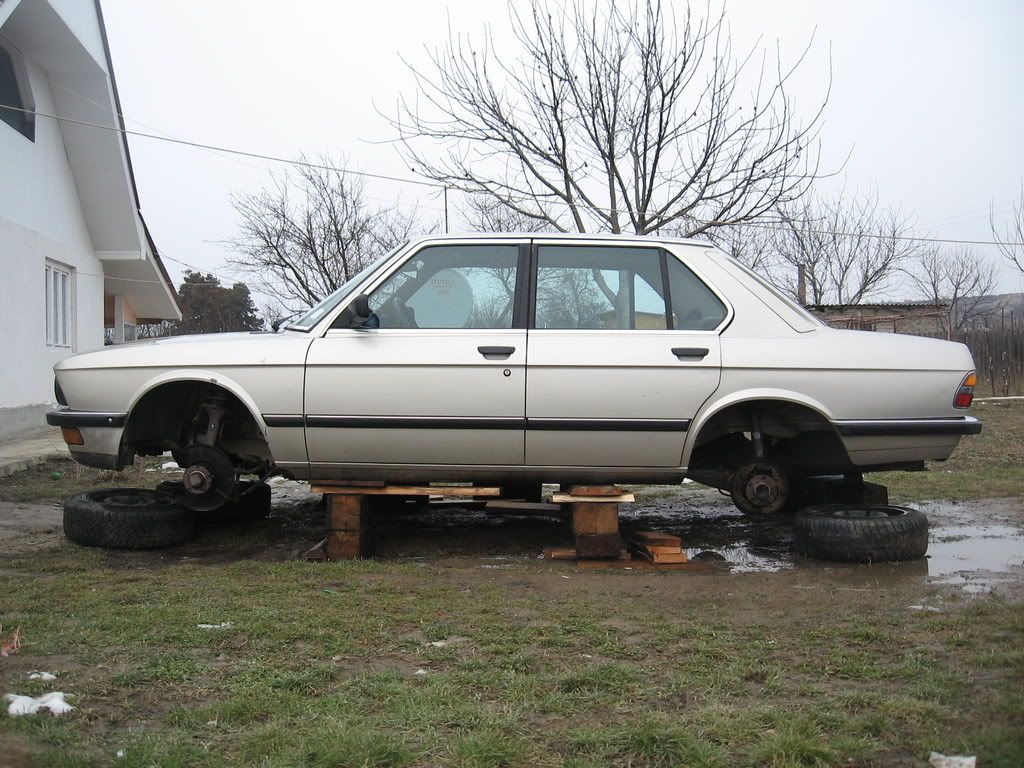

In momentul de fata e bucati, imprastiata prin toata curtea si arata cam asa:

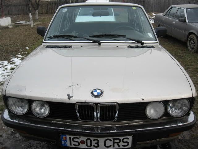

Pina acum, limitat de timp si de vreme am reusit sa indrept capota si sa o fac sa se inchida, scos scaune si mare parte din interior, montat acumulatori in bord, demontat tot ce inseamna frine, reparat masca, vopsit ochelari faruri, indreptat bare, reconditionat discuri, reparat aeroterma, curatat capac distribuitor, curatat cam tot de pe la admisie, am golit toba finala si am pus-o la loc, mici reglaje pe la usi, portbagaj, curatat canale trapa si cam atit.
Urmeaza in scurt timp reglaj tacheti, garnituri cilindru ambreiaj, garnituri cilindri frina, antifonare, placute frine, lichide, ulei, chit prin unele locuri si alte zeci de chitibusuri.
Mai trebuie sa ma lamuresc si de ce nu vrea sa stea si tremura la relanti, cum fac sa ma invirt de niste jante si cauciucuri, scaune, un volan mai mic, sa anulez visco, niste faruri intregi, o turbina mica laugh.gif ....
Aa, si niste abtibilde cu M5, V6, puta madre..

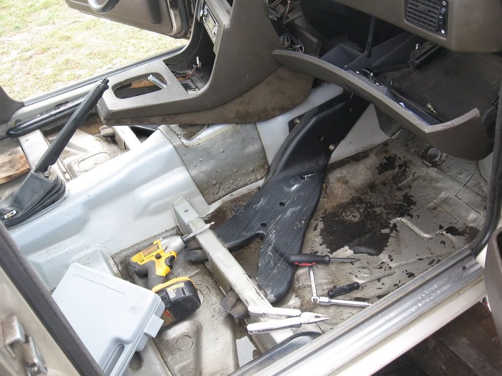

Altfel, poze de azi:
Am spalat-o si asa am descoperit pe unde intra apa gramada, are niste canale de scurgere care erau colmatate, pe capetele locasului ala unde e aeroterma si stergatoarele.
Nu stiu cum sa scot mirosul de mucegai din mocheta, are careva vreo idee?

Yep, masina lovita-n bot. Interesant e ca am reusit sa o aduc la forma actuala fara sa schimb nici o piesa, toate au mers indreptate sau lipite.
Azi am schimbat garnituri cilindri frine, am pus placute fata, refacut chedere la stopuri, am mai gidilit niste mici indoituri, am antifonat doar la locurile din fata ca-n spate chiar nu e nevoie. Miine poate dau si niste chit ca se anunta cald.

N-am mai dat nici un chit, m-am bagat sub masina si acu am iesit laugh.gif laugh.gif . Schimbat bucsa aia din spate de la timonerie, era terminata, am pus una de bronz. Schimbat garnituri cilindru ambreiaj. Schimbat lichid frina. Am dus si mocheta la spalatorie, au spalat-o cu spuma si jet, sper ca a iesit mucegaiul.

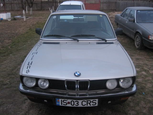

M-am jucat un pic de-a pictorul pe capota:
Ciupanezu
@rostil: La ce se referă avatarul tău? huh.gif
tomado e28 owner
@rostil: L-ai tatuat, sa se simta mai puternic cool.gif Ce ai scris pe masina, ca nu sunt sigur daca am citit bine? smile.gif
@Ciupanezu: mi s-a parut si mie ciudat avatarul... daca e ceea ce pare, nu-ti va placea deloc raspunsul laugh.gif Sa speram ca E39 se refera la altceva...
rostil
Ciupanezu, E39 e un aditiv-adictiv fabricat de bmw. Din pacate, in Romania e folosit gresit de tot felul de ciudati.
Tornado, chiar e tatuaj, identic cu ce am pe mina dreapta: Gott Mit Uns. Cica masina a avut ca proprietar un popa biggrin.gif
