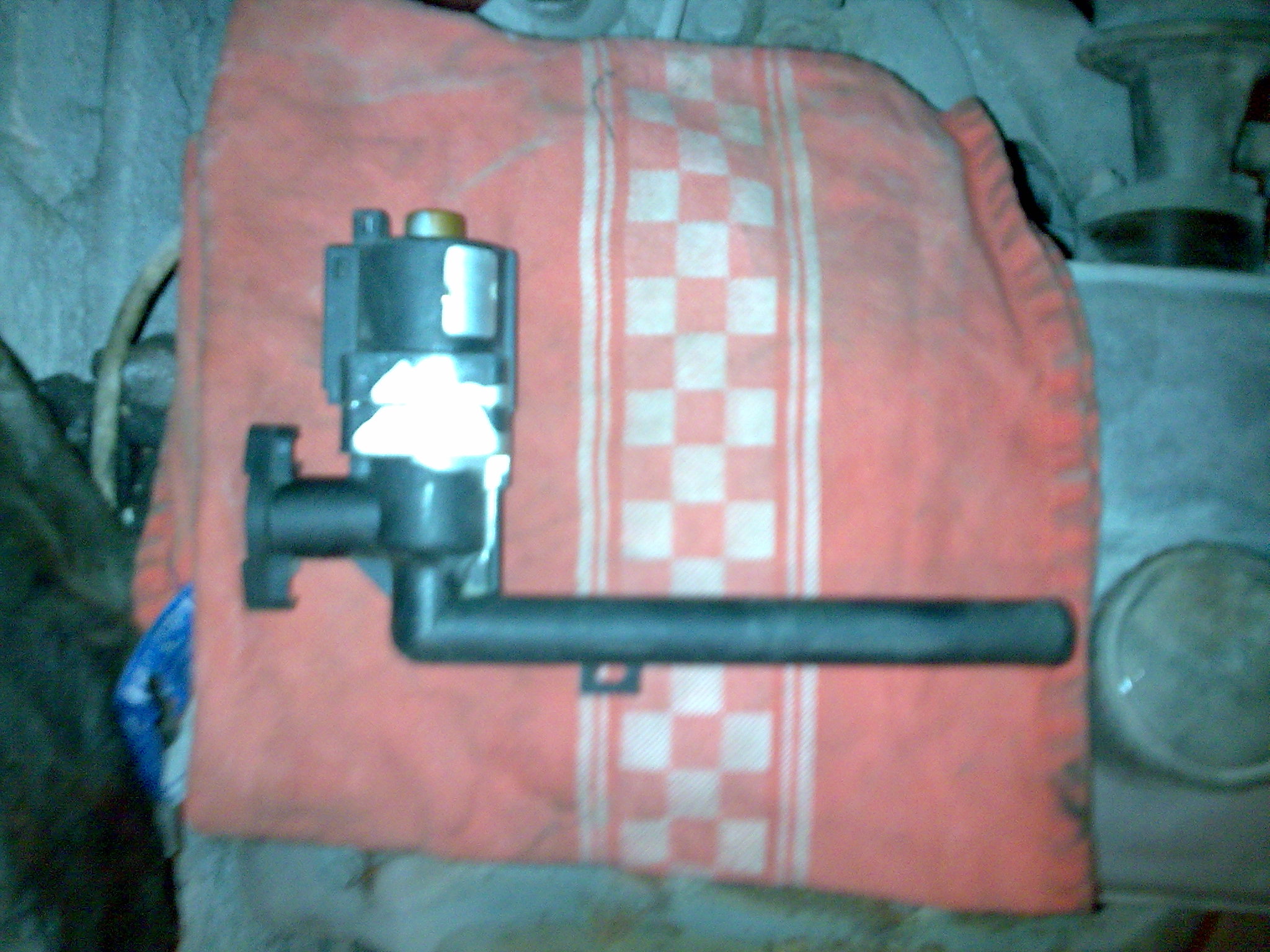

alexct
Feb 20 2009, 09:21 PM
s-a rezolvat problema, era electrovalva pe care am anulat-o si acum am caldura la greu. dupa ce am scos-o am desfacut-o si am vazut ca avea o scama mai mare de silicon care tinea membrana semideschisa.
Pentru cei novici ca mine, care am petrecut toata iarna in frig ca nu stiam ce sa mai fac, ca sa ajungeti la electrovalva trebuie dat jos capacul de deasupra pedalelor si calul. dureaza 10 minute. electrovalva e in partea soferului mare neagra si urata. are 3 suruburi care se desfac super usor. firele le-am taiat ca nu am putut sa scot papucii (si eram putin cam nervos). am scos elecreovalva, am taiat flansa dinspre calorifer exact de langa ea, am luat 30 cm furtun calorifer dacie, 2 coliere si cam asta a fost toata operatia.

b86dtm
Feb 26 2009, 05:27 PM
eu cred ca electrovalva aceea are si un alt rol,de a proteja caloriferul de o presiune foarte mare.la mine cand merg ca tot omul am caldura super,daca ii dau forja nu mai am absolut deloc caldura.am dat afara electrovalva si asa libera neconectata la tensiune asigura trecerea apei fara probleme.am legat un furtun de ea si am bagat apa sub presiune de la pompa,cu cat deschideam mai tare robinetul si avea presiune in valva mai mare cu atat se inchidea si nu mai permitea trecerea apei..iar cu robinetul deschis la presiune maxima nu mai lasa sa treaca apa deloc....asa ca am montat-o la loc si cand este frig merg cuminte..poate fi defecta electrovalva mea dar asta este rezultatul experimentului.
