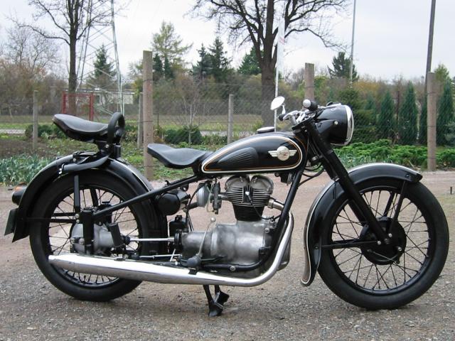

Touren:
Sport:
Pe langa sa, cadru e altfel, cel mai vizibil la supsensie spate. AWO foloseste amortizoare, Touren nu. Si motor e dfierit.
Touren e mai aproape de sursa, adica BMW R23. AWO Sport este o 'imbunatatire' socialista. Are mai multa putere, suspensie mai avanstata, bancheta (sau banchete la modelele mai noi) in loc de sei clasici dar e si mai prost realizat. Nu prea au piese compatibile.
