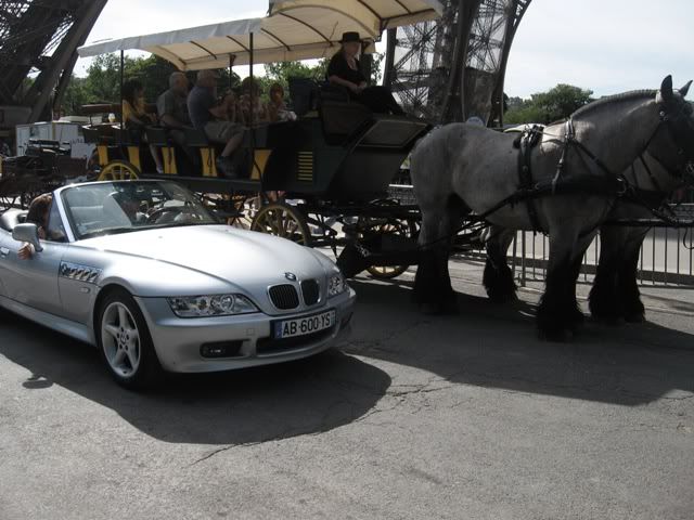

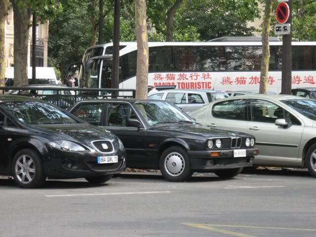

- - rostil   Pun aici niste poze de la Paris.   Jul 26 2009, 10:55 PM
- - xander   interesant ca z3 are numere noi ......stiam ca num...   Jul 27 2009, 12:43 AM
- - rostil   Sint de 3 saptamini in franta si n-am vazut nici u...   Aug 9 2009, 11:38 AM
- - INTERCEPTOR   am vazut eu cel mai frumos e 28 in franta..al unei...   Aug 9 2009, 12:37 PM
- - tomado e28 owner   Daca si ea arata ca masina... Ce fel de kit exte...   Aug 9 2009, 01:43 PM
