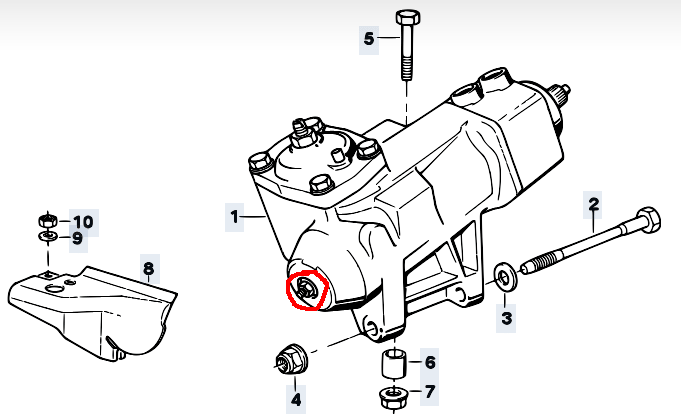

Am pus anul trecut pe E34 o caseta de directie "noua" (made by ZF, remanufactured by ZF) de la un user de pe ebay, care are si site-ul buyautoparts.com . Era ceva reducere si a costat vreo 500$ cu tot cu transport.
Acum vreo 2 luni masina a inceput sa piarda lichidul de servodirectie (numai in mers), tot completam si completam, astazi am descoperit pe unde il pierde. Pe la caseta de directie, pe la surubul incercuit cu rosu in poza de mai jos. Surubul respectiv avea vopsit pe el si un sigiliu rosu. Am strans surubul incet, cu simt de raspundere si nu mai curge, si volanul se misca la fel.
Stie cineva ce face surubul respectiv, este cumva un reglaj al casetei? Sper sa nu se strice altceva in caseta.

Pai n-am spus eu ca e defectiune, m-a intrebat daca face asa caseta. Ma bucur sa aflu ca nu e defecta totusi.
Surubul din poza stii cumva ce rol are?

Am aflat, surubul cica ar regla jocul axial din caseta, si n-are nimic ca am strans piulita respectiva, ca de fapt piulita am strans-o, nu surubul.
